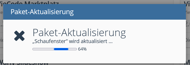

    Der Versuch des Updates WSC 5.5 nach 6.0 - nachdem alle Addon-Voraussetzungen gegeben und Lizenzen erweitert wurden - scheiterte mit folgender Meldung.
    Update hing dann am unten Fenster fest und es musste ein Backup eingespielt werden.
    Der Eintrag /../discografie/acp/update_com.uz.show_60.php bezieht sich auf das "Schaufenster".
    Liegt hier evtl das Problem?

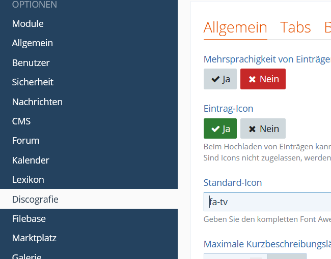

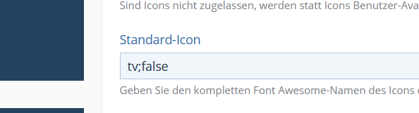

    Das Problem besteht wenn das Feld "Standard-Icon" im ACP leer gelassen wird.
    In der Datei update_com.uz.show_60.php müsste vor Zeile 35 noch folgendes geprüft werden:
    if ($optionIcon->optionValue !== '') {
    Und am besten prinzipiell prüfen ob das Icon in der fa-metadata-v4.php existiert.
    Als Workaround könntet ihr in das Feld "Standard-Icon" ein Icon eintragen und es wieder entfernen um das Update durchlaufen zu lassen.

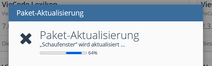

  • Das ging heute wieder in die Hose
    Heute mit fa-icon
  • Nur "tv"?

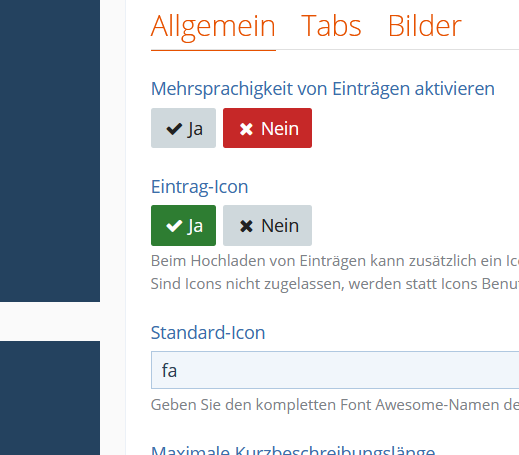

  • Sorry, es klappt nicht.
    Das Update läuft immer in einen Fehler, egal mit welchen Wert ich das Feld fülle.
    Update bricht ab mit Fehler und danach ist die Installation zerschossen.

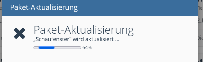

  • Und was sagt mir das?
    Ich habe die Änderungen vorgenommen wie oben mitgeteilt. 3x Crash.
    Wie kann ich das Update nun erfolgreich durchlaufen lassen?

    Zukünftig empfehle ich solche Updates bitte zeitnah mit der Veröffentlichung und nicht über ein halbes Jahr nach dem letzten offiziellen Support-Ende deiner aktuellen Version durchzuführen. Die Fehlerbehebung ist deutlich weniger zuverlässig, weil ich gar keine Testumgebung mehr habe. Für 5.5 schon nicht mehr, aber nicht mal mehr für 6.0.
    Deine letzte Fehlermeldung erwartet statt 'tv' im Feld wohl 'tv;false'. Um das genau sagen zu können, müsste ich aber noch länger in meinen Archiven recherchieren, weil ich es selbst nicht ausprobieren kann und du vermutlich auch keine Testumgebung hast.

    Das false kam mit dem Eintrag tv zustande. Ich stecke da natürlich nicht so tief drin.

    Gemeint ist, dass du statt 'tv' 'tv;false' ins Feld schreiben sollst. Das müsste dann final funktionieren, wenn mich nichts täuscht.

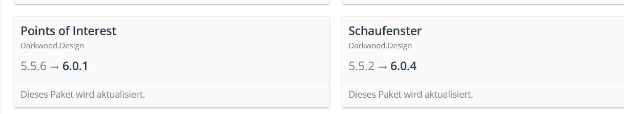

    Das Schaufenster schiesst mir jedesmal das komplette Forum ab. Ich habe bereits diverse Updates anderer Addons anderer Anbieter gekauft, welche wegen des Problems nicht eingesetzt werden können.
    Das Schaufenster verhindert mir das Update auf 6.0 und folgende Versionen. Deinstall ist aufgrund der Masse an Daten nicht möglich.
