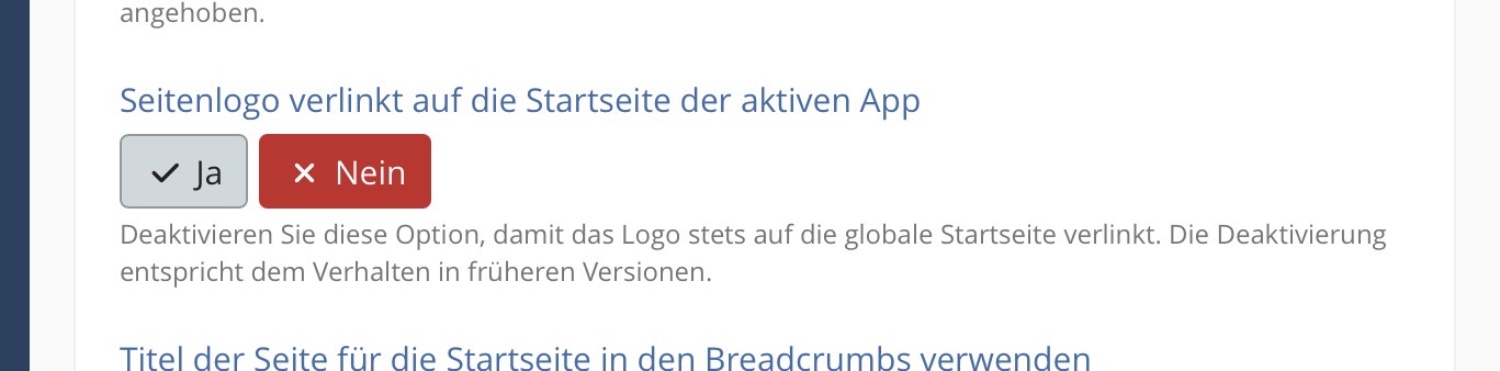

    Wenn ich auf das Logo meiner Seite klicke, lande ich direkt im Bereich Entries – vorher führte das Logo aber ganz normal auf die Startseite.
    Weiß jemand, wo ich noch nachschauen oder das korrigieren kann?
    Vielleicht gibt es irgendwo eine andere Einstellung oder Verlinkung, die den Logo-Link überschreibt?
    Vielen Dank schon mal für jeden Hinweis!

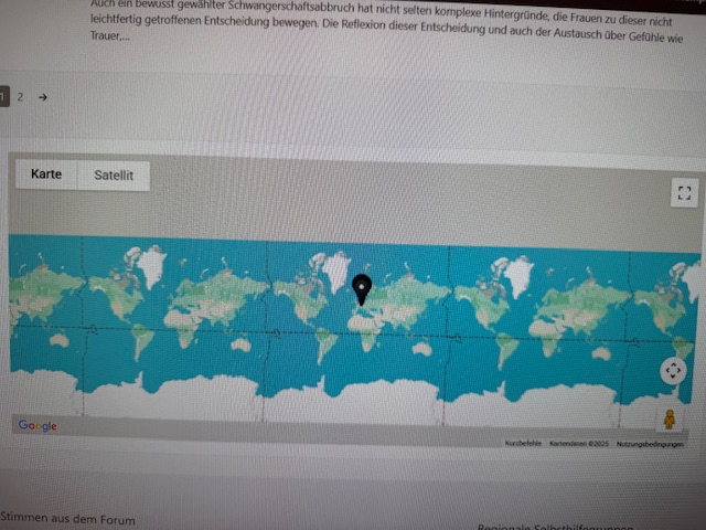

    Auf der Übersichtsseite mit den ganzen Kategorien wird ja die Karte angezeigt – allerdings zoomt sie nicht auf Deutschland, Österreich und Schweiz, sondern zeigt global die Weltkarte.
    Kann ich das irgendwie ändern, dass die Karte automatisch näher auf die Bereiche zoomt, in denen auch die Marker gesetzt sind?
    Die Standardansicht der Karte orientiert sich an den Mapmarkern (also den Einträgen). Das Ganze wird von der WoltLab Suite bzw. der Google Maps-API selbständig berechnet. Genauer untersuchen kann ich das höchstens, wenn du auch hier einen Link zur Verfügung stellst.

    Anbei auch ein Screenshot von der Karte, so wie sie bei mir dargestellt wird – vielleicht kannst du mal schauen?
    Ich habe gesehen, dass sie auf anderen Seiten irgendwie optisch schöner aussieht, und bin mir nicht sicher, ob ich da eventuell einen Fehler habe.
    Vielen Dank schon mal und liebe Grüße
