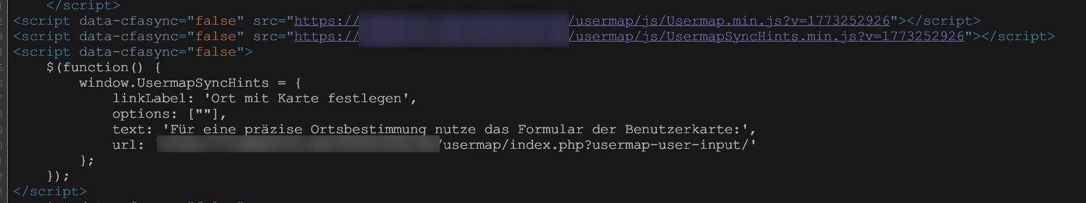

    Ich bin selbst Entwickler. Zum Zeitpunkt der Evaluierung liefert der Ausdruck
    window.UsermapSyncHints || (window.Usermap && window.Usermap.SyncHints)
    undefined.
    So wie ich das sehe, liegt das daran, dass das Objekt "UsermapSyncHints" erst nach DOMContentLoaded (also durch $(function()) gesetzt wird:
    Der Fehler tritt beim Laden der Datei UsermapSyncHints.min.js auf, welche synchron geladen wird..

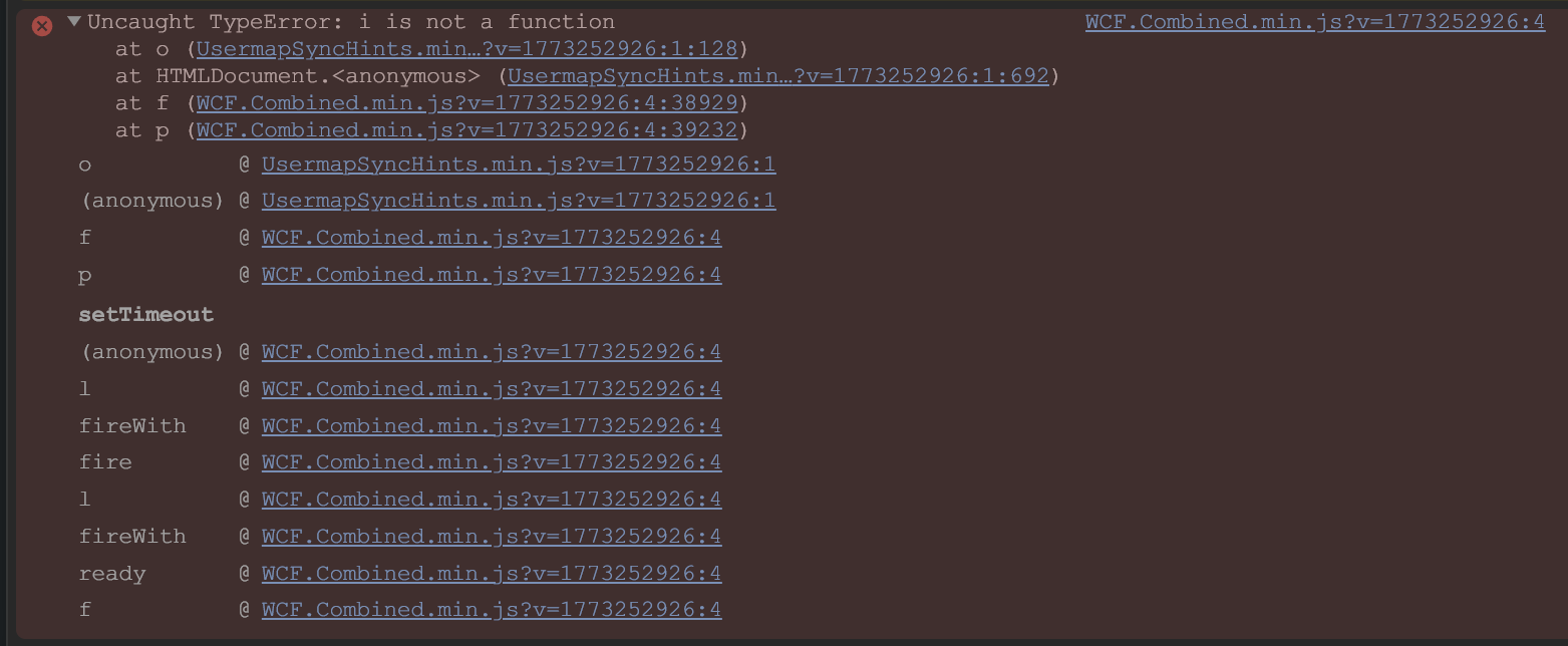

    Bitte schicke die Fehlermeldungen als Text rein, das vereinfacht jeglichen Umgang mit diesem Fehler, auch die Suche über Google oder die interne Suche hier auf der Webseite. Außerdem ist es - anders als jetzt - screenreader-freundlich.
  • habe ich das richtig verstanden, dass unser Support-Team keinen Zugriff auf die Seite mit dem Fehler erhalten kann?
    Korrekt.
    Die Fehlermeldung lautet:

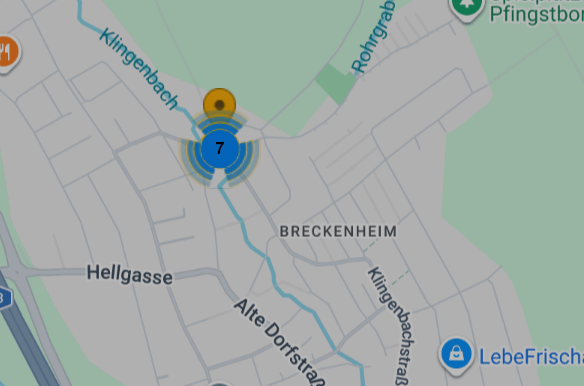

    Ich denke, dass das übrigens der Grund für ein Fehlverhalten: Wenn ich reinzoome, dann zeigt mir die Karte die falsche Anzahl Nutzer an:
    An der Location ist nur ein Nutzer, der Counter sagt aber "7". Irgendwie updated er die Zahl falsch beim Reinzoomen.
